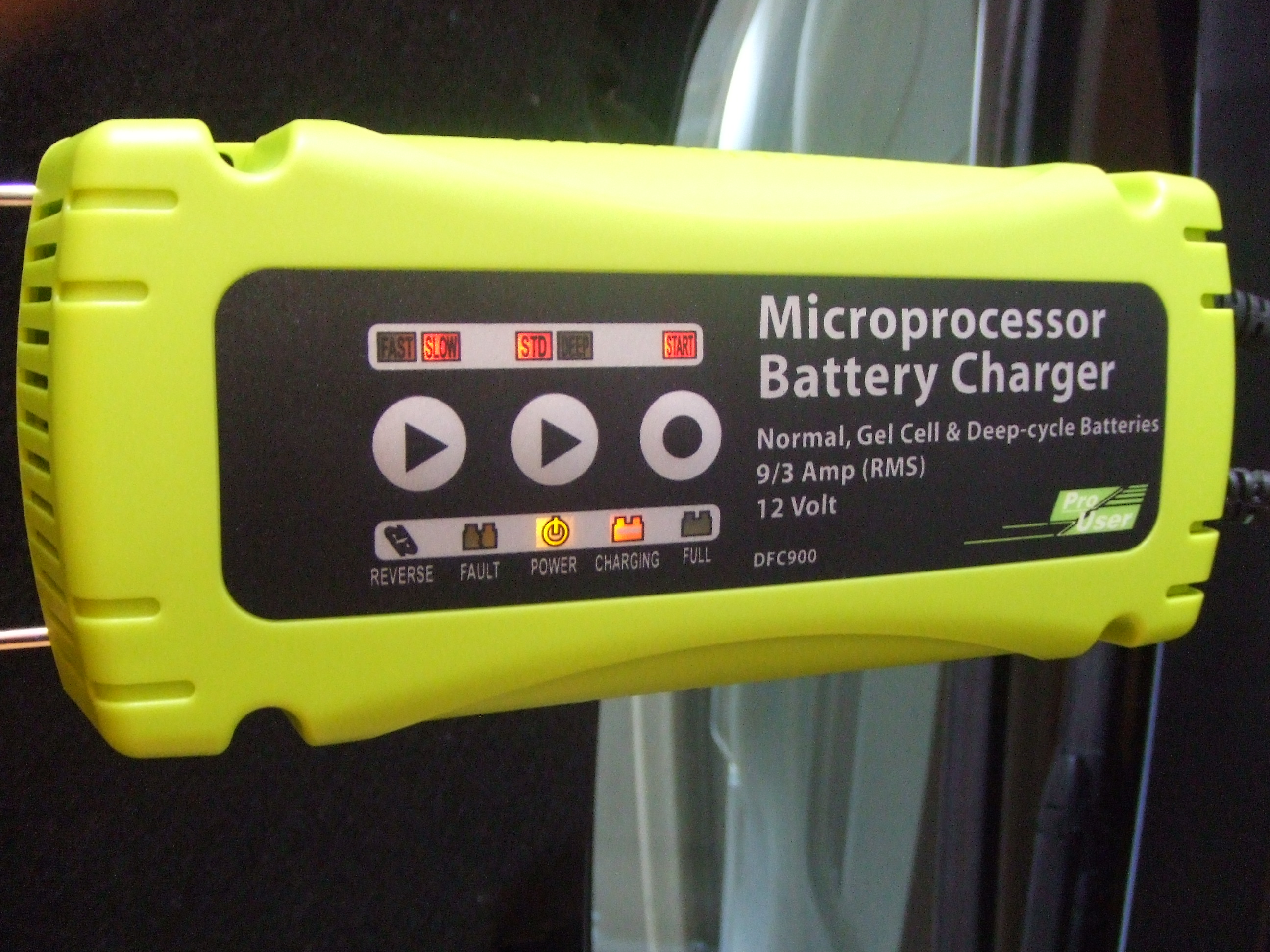

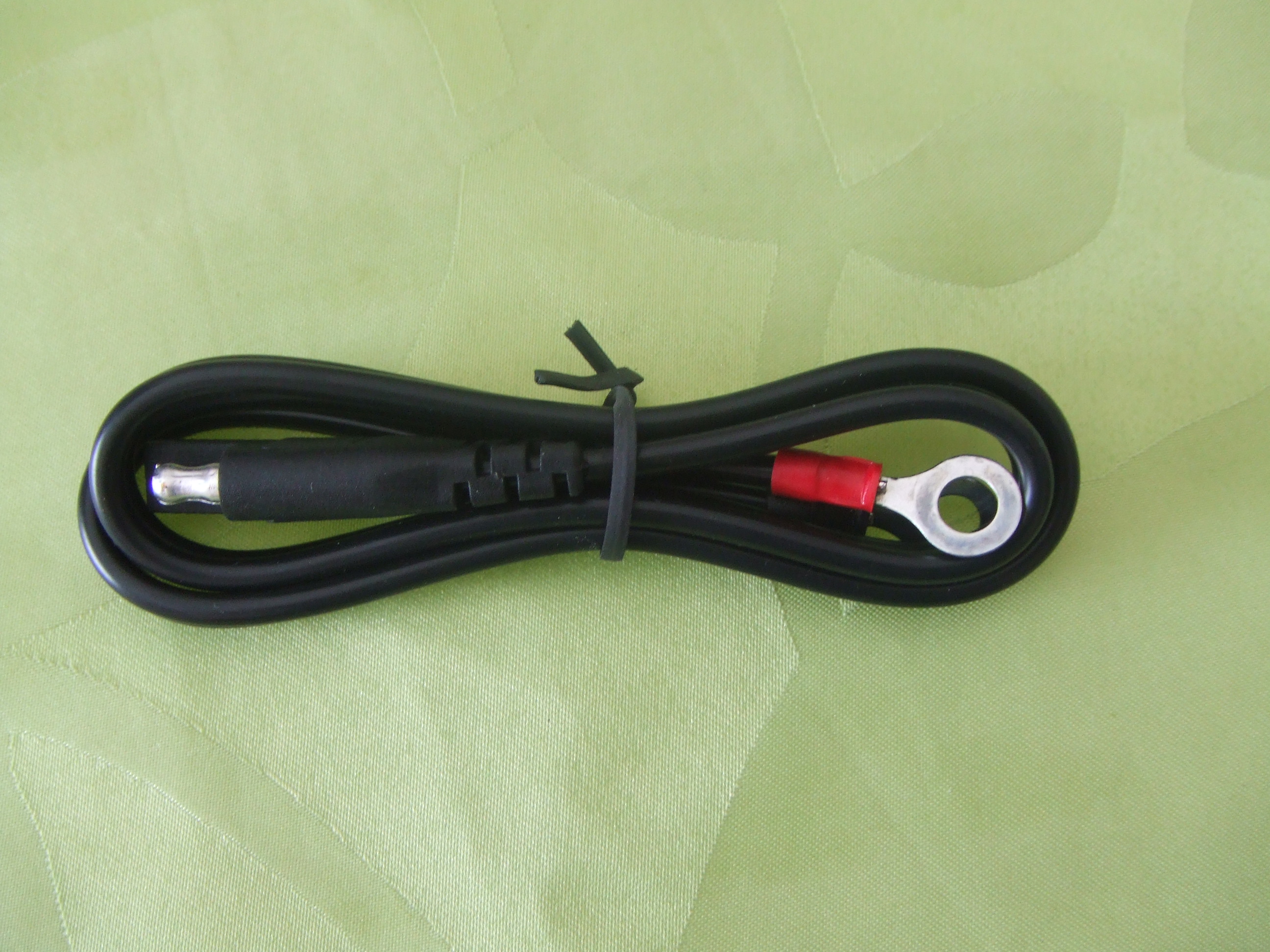

Pour faire suite au sujet "Batterie" où je parlais d'un chargeur de batterie intelligent :
viewtopic.php?f=13&t=7107&start=85

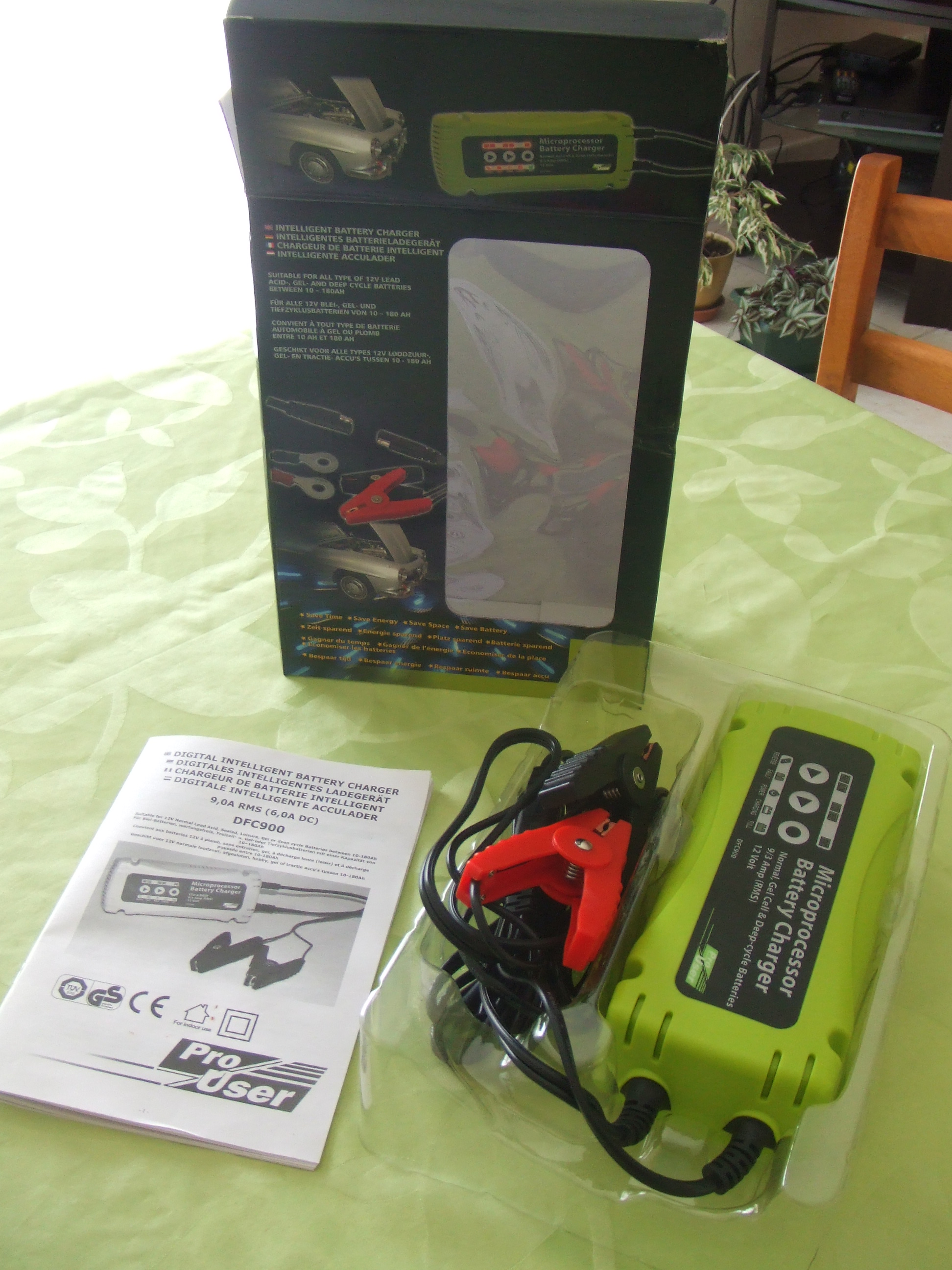

Voici un petit retour après l'avoir reçu et utilisé sur la batterie de la Civic et la batterie de la 206 de ma femme :

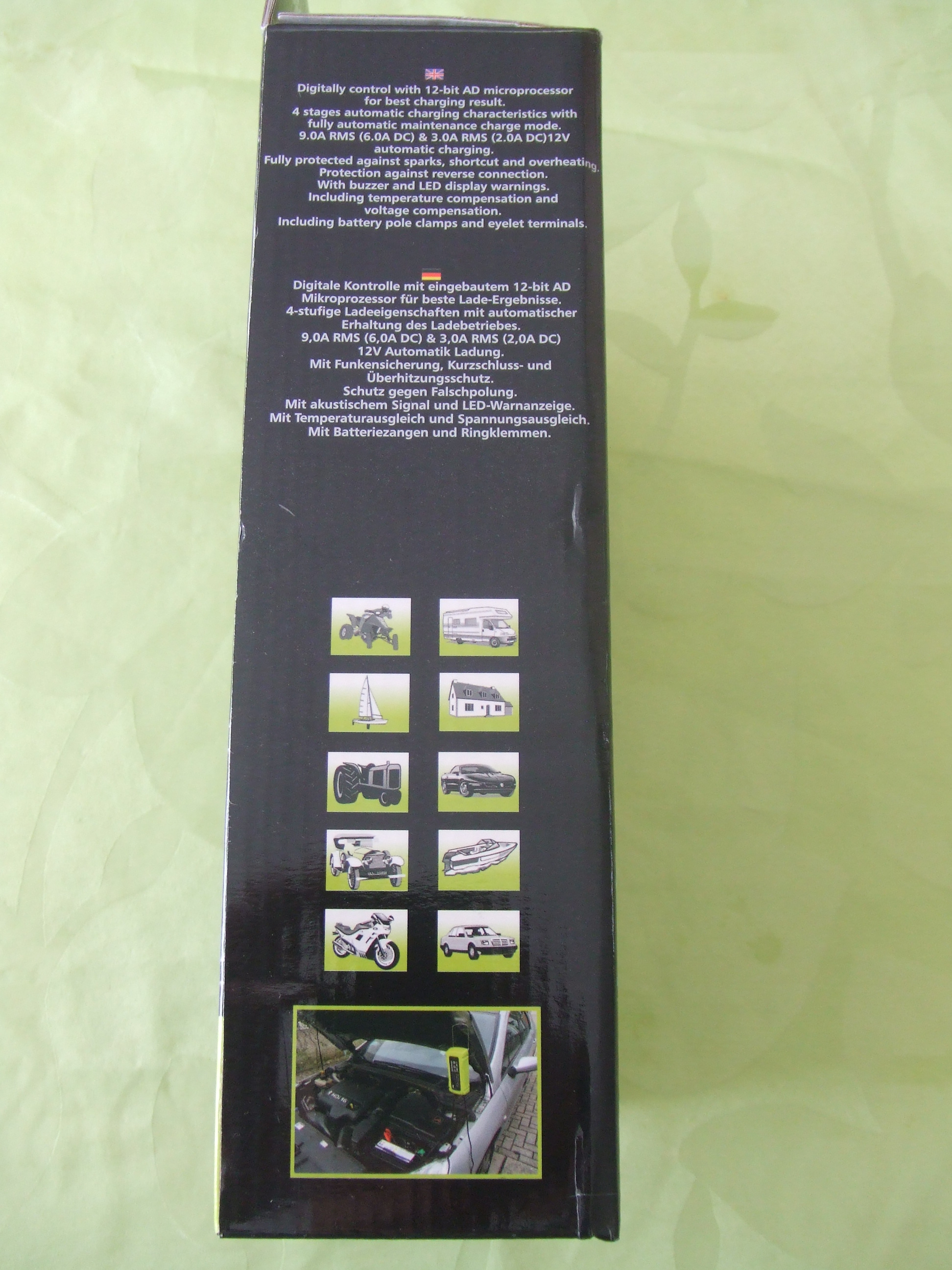

Petit aperçu de la boîte :

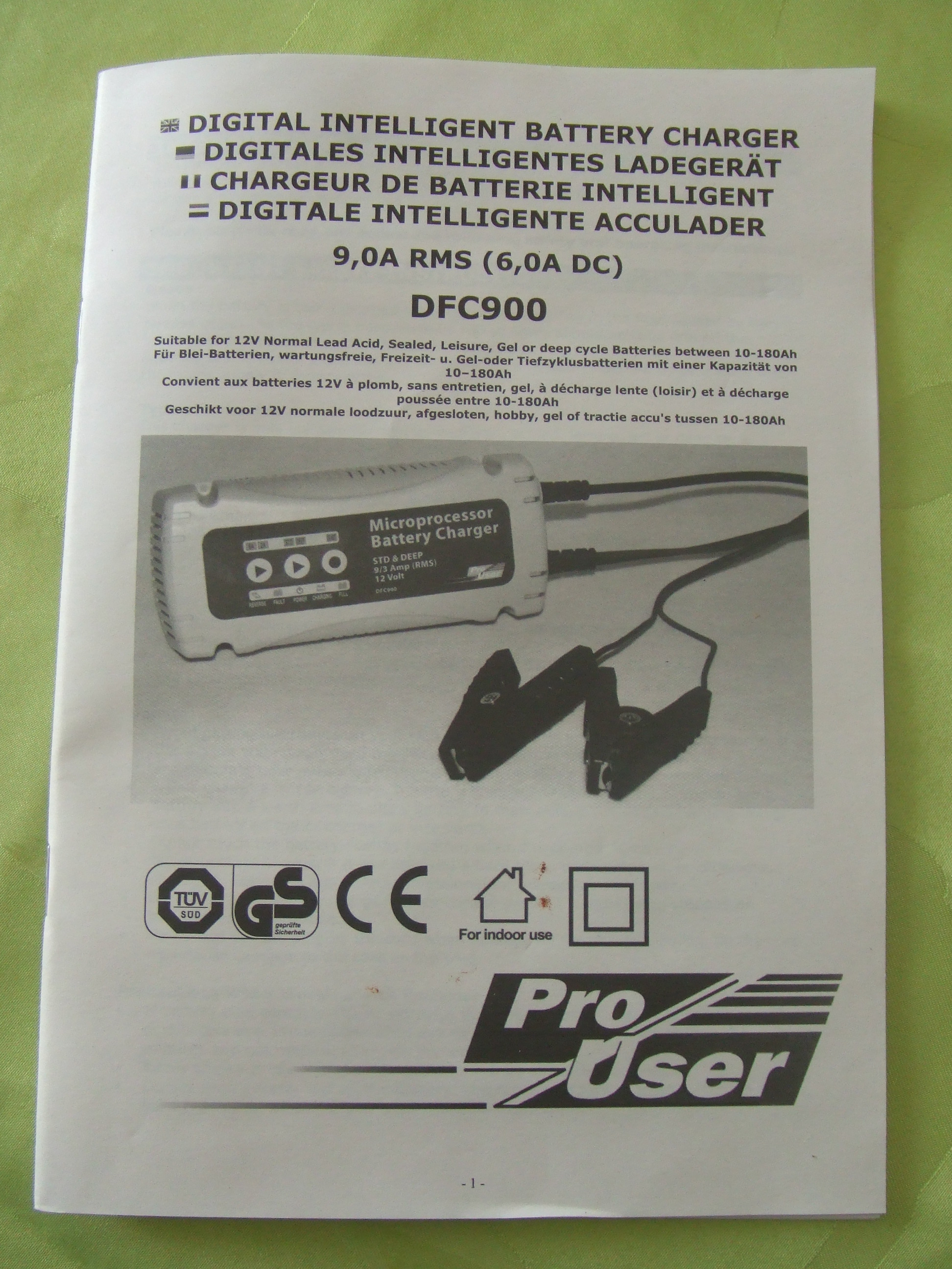

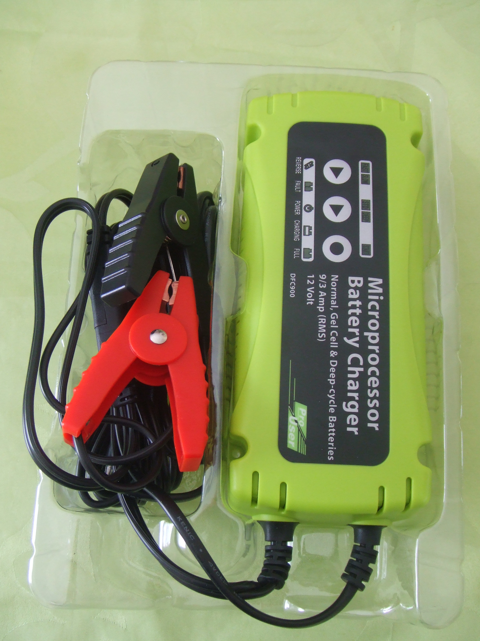

La boîte contient le manuel traduit en 4 langues, et le chargeur avec les câbles en "pinces crocro"
Voici la bête en question déballée :
Dédicace à notre crocodile favoris avec les "pinces croco" : :lol:

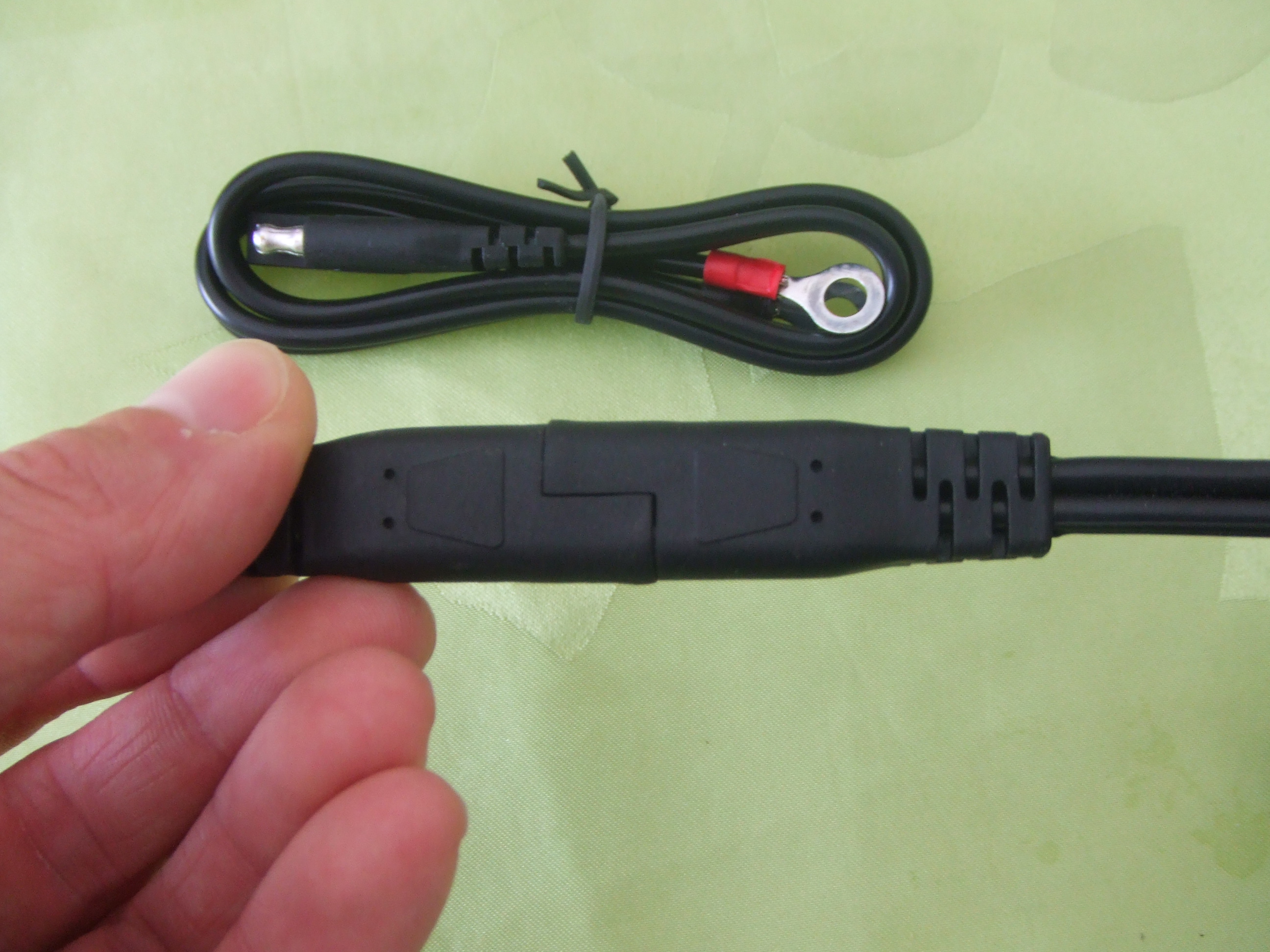

Voici la connectique pour intervertir le câble "pinces croco" avec le câble à cosses à visser :

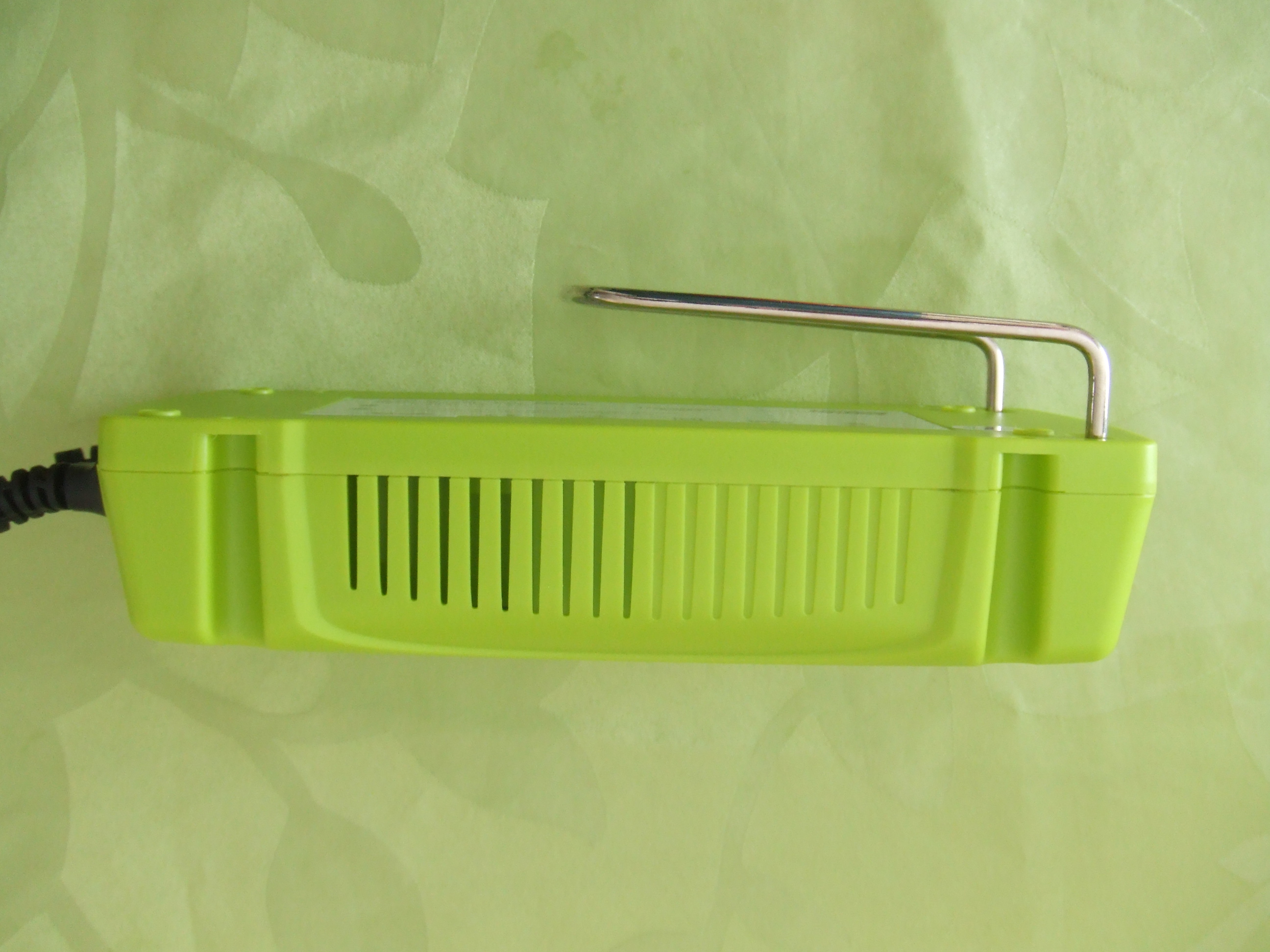

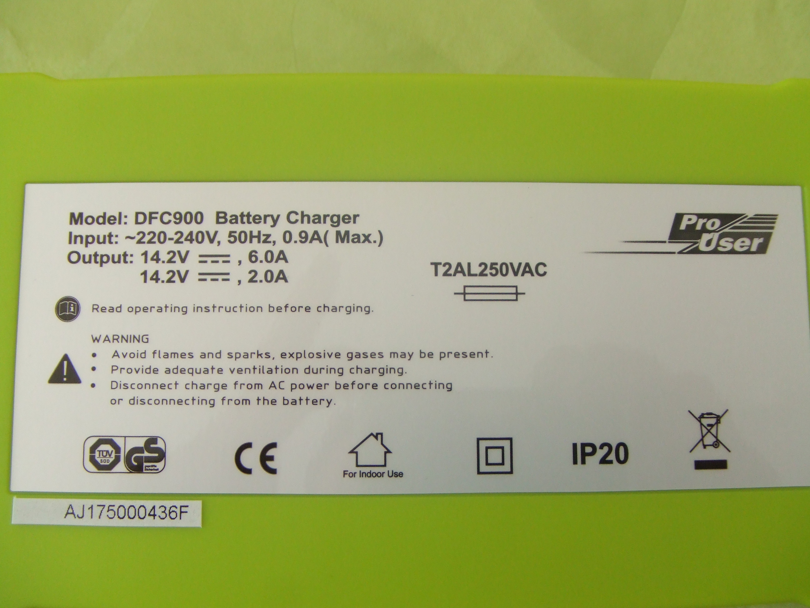

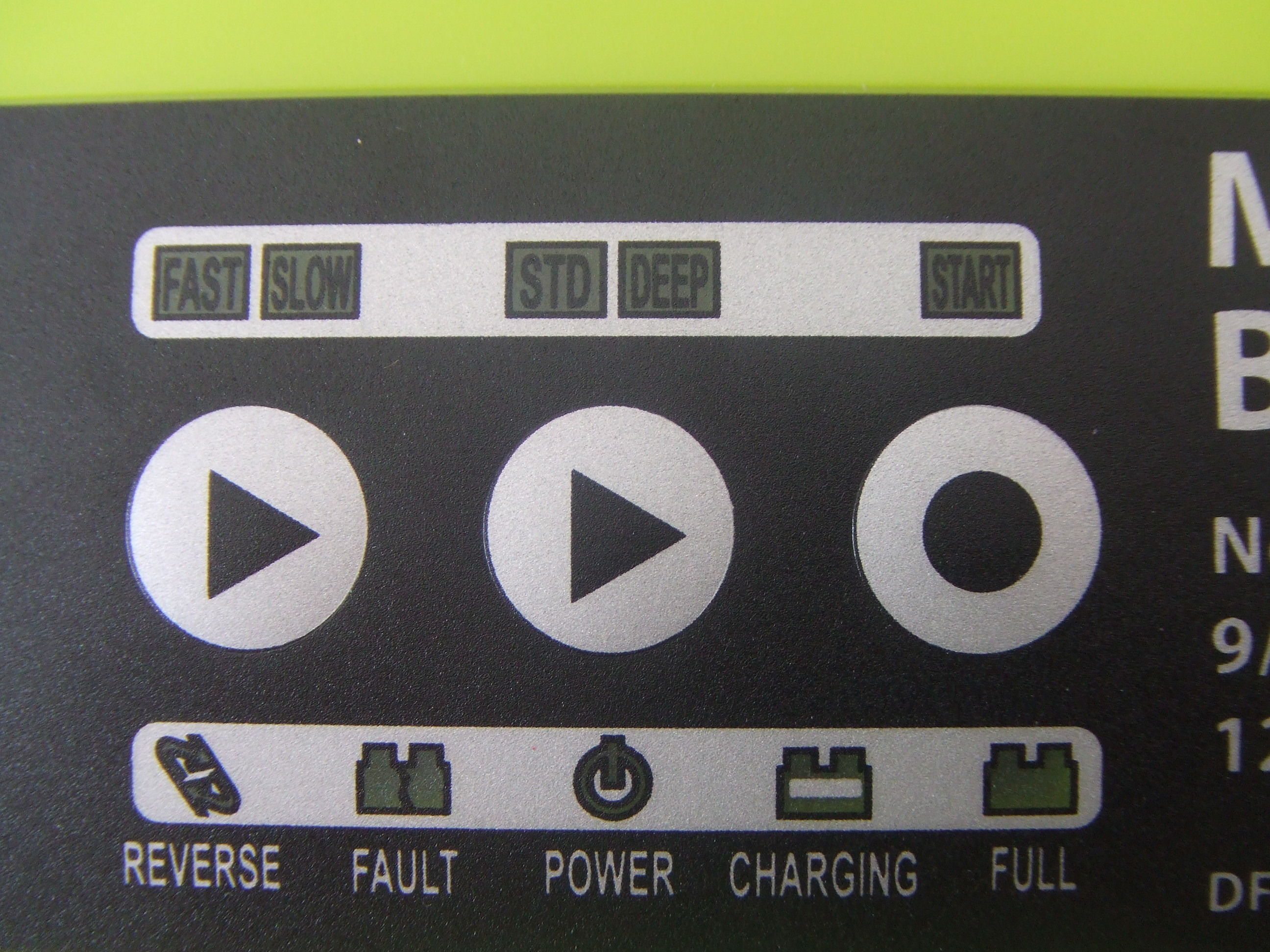

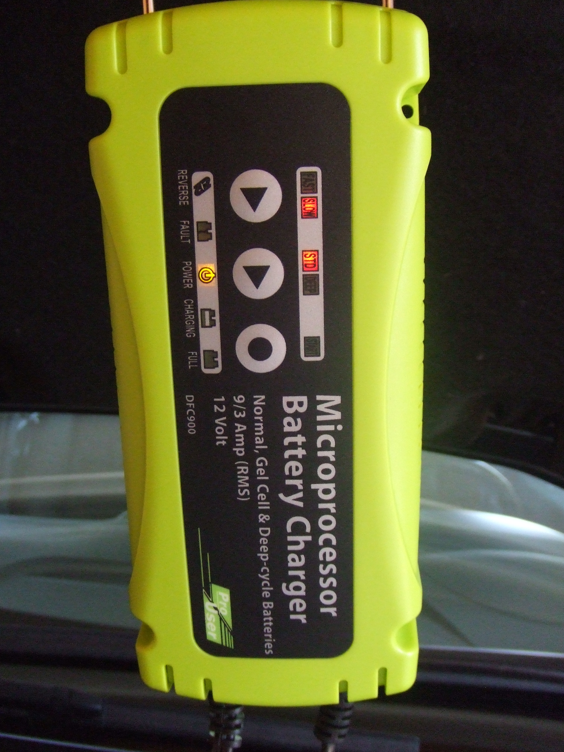

Le chargeur sous différentes faces :
Le crochet de fixation très simple et pratique à enlever et remonter :

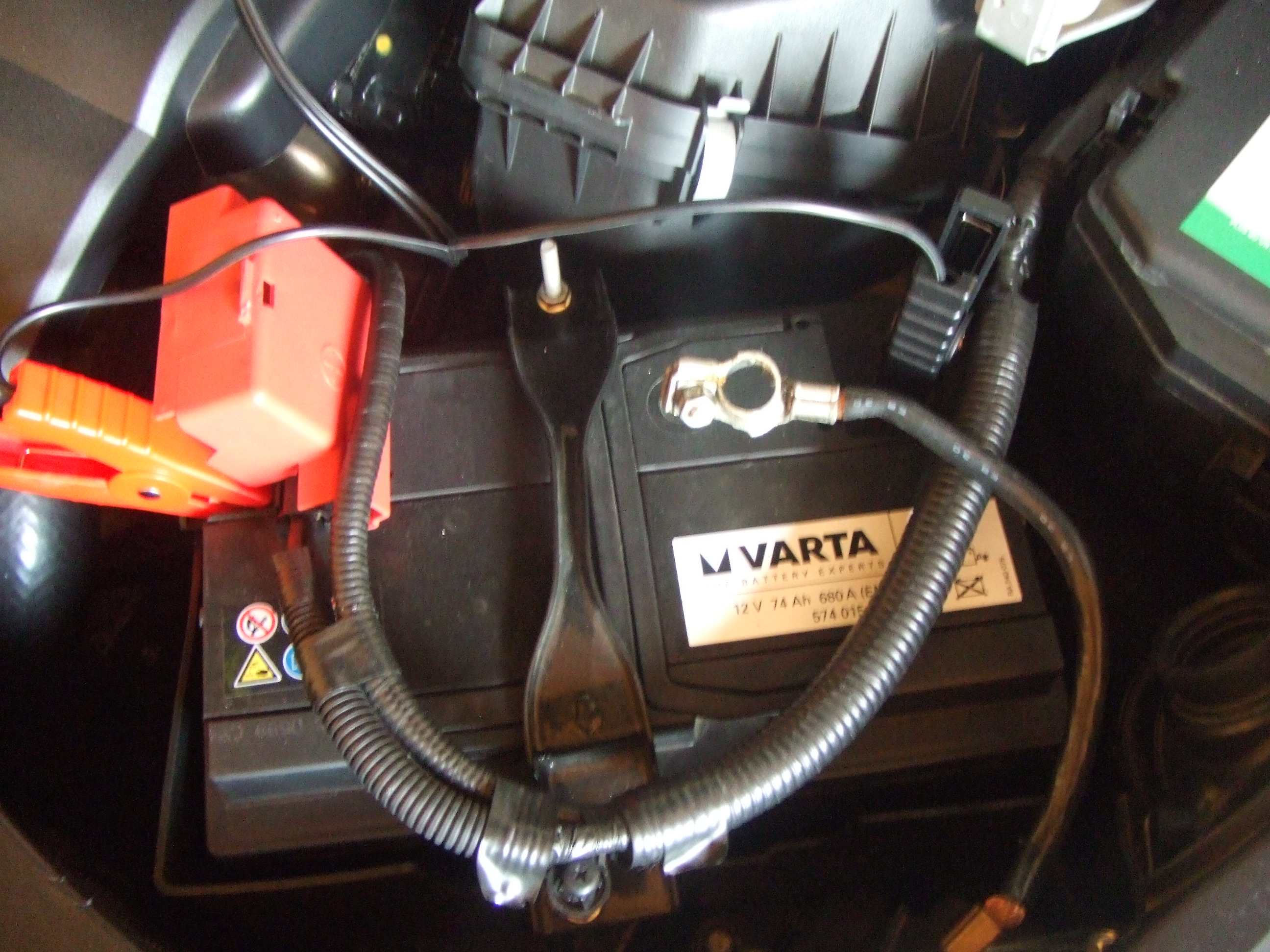

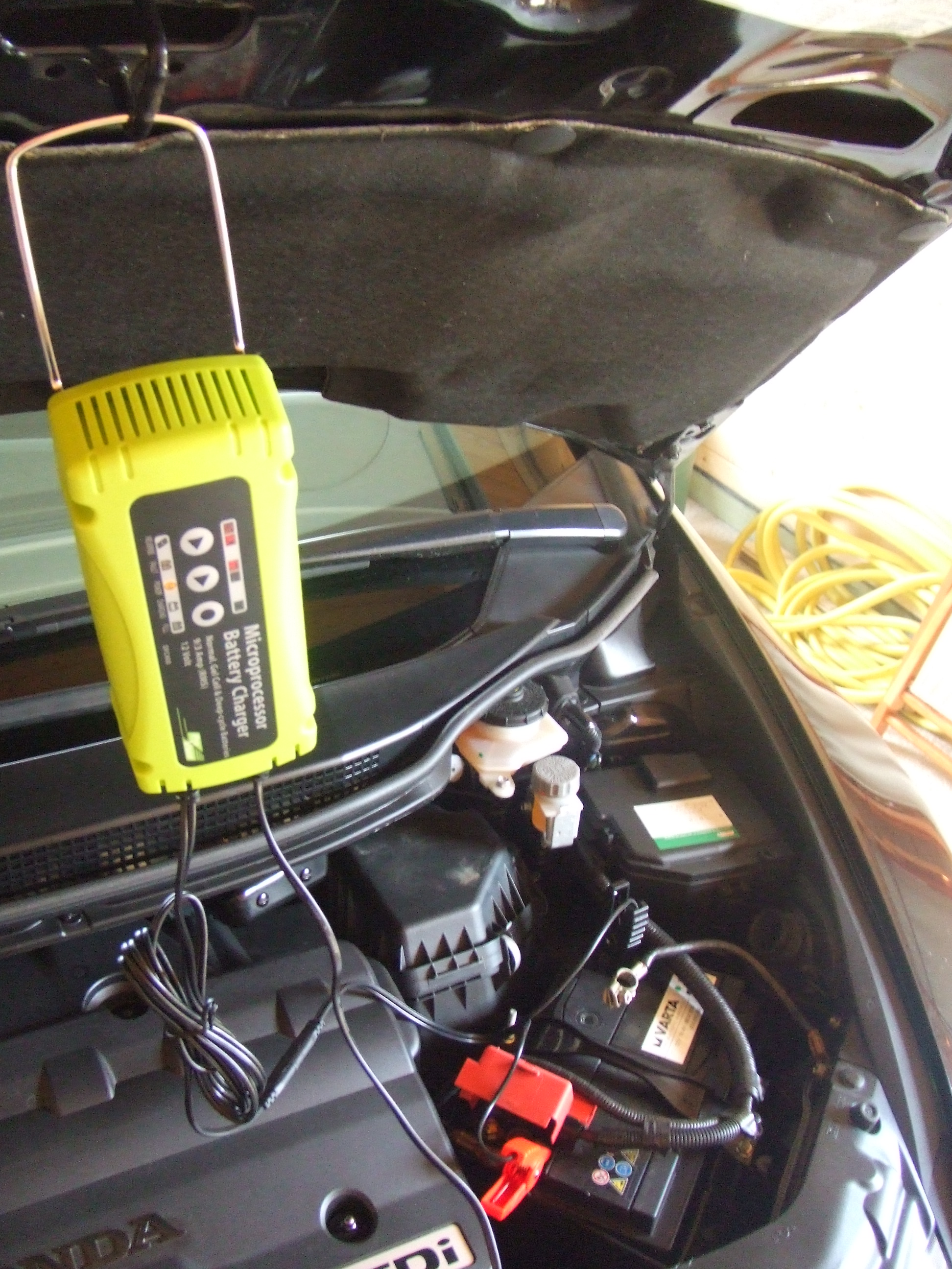

Passons à la pratique, il faut débrancher la batterie de la voiture et brancher les "pinces crocos", puis brancher le chargeur sur le secteur :
Une fois le chargeur branché au secteur, un bip retenti et les voyants s'allument :
Par défaut, le mode de charge et de maintient de charge lent est sélectionné, j'ai plus qu'à appuyer sur Start pour commencer la charge :
Une fois la charge principale terminée, le mode maintient de charge s'enclenche avec le voyant vert "Full" :
J'ai laissé la batterie en mode "maintient de charge" pendant 2 heures, avant de tout arrêter et rebrancher. La charge principale à durée moins de 2 min sur la Civic, et un peu moins de 5 min sur la batterie âgée de 7ans de la 206 de femme.

Tu es certain qu'il faut débrancher la batterie ?
Bizarre pour un chargeur intelligent...

J'ai essayé dans un premier temps batterie débranchée, le chargeur m'indiquait une erreur avec le voyant "Fault" d'allumer au moment de charger. Du coup je me suis dit, qu'il fallait débrancher une borne de la batterie, de plus c'est aussi écrit dans le manuel.Wally80 a écrit :Le Croco vous salut bien
