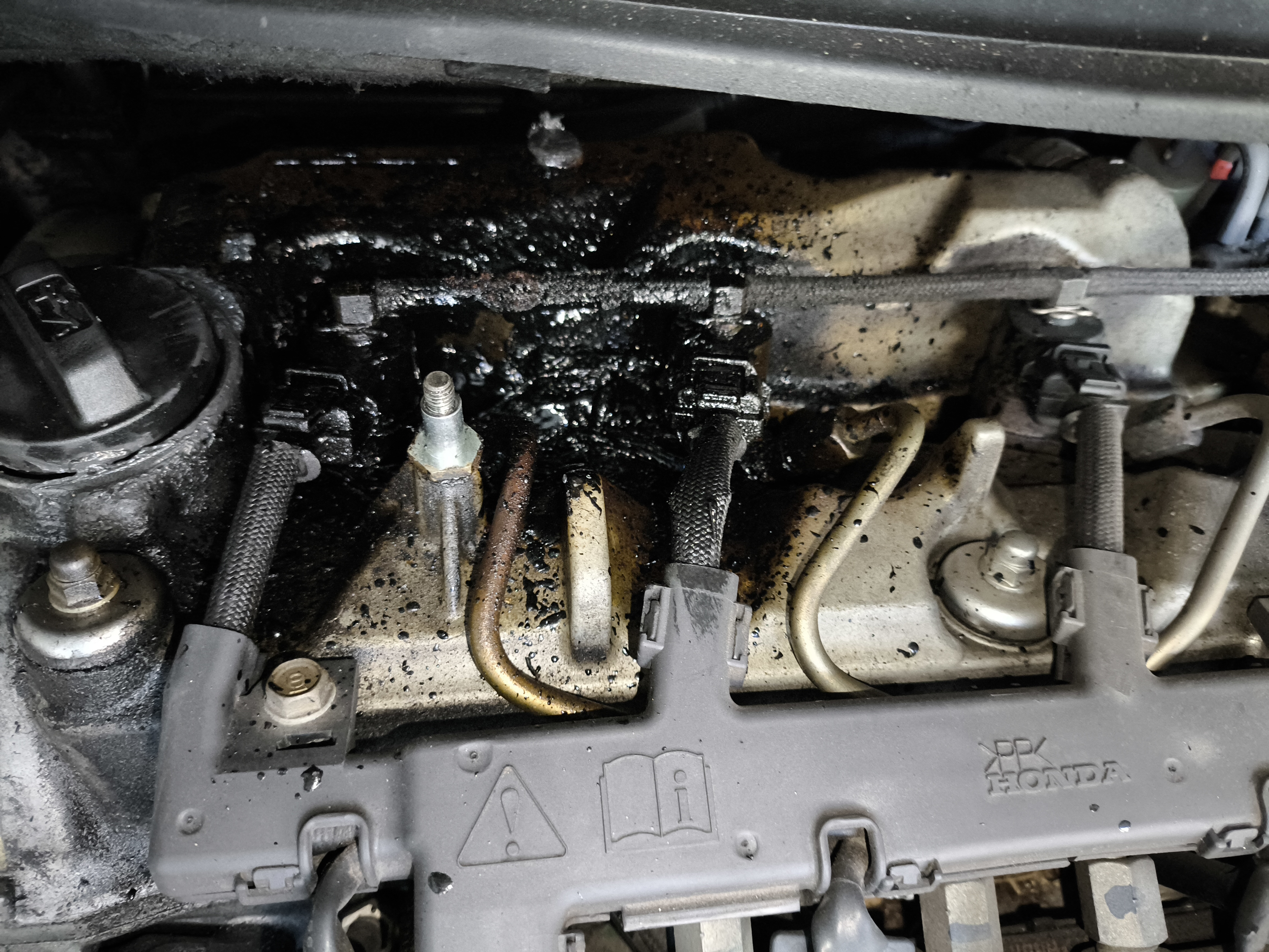

Sur la route du retour, elle sentait le gazoil.
Verdict joint d injecteur 1 HS.
J'ai donc refait les 4 joints d injecteurs en Oem.

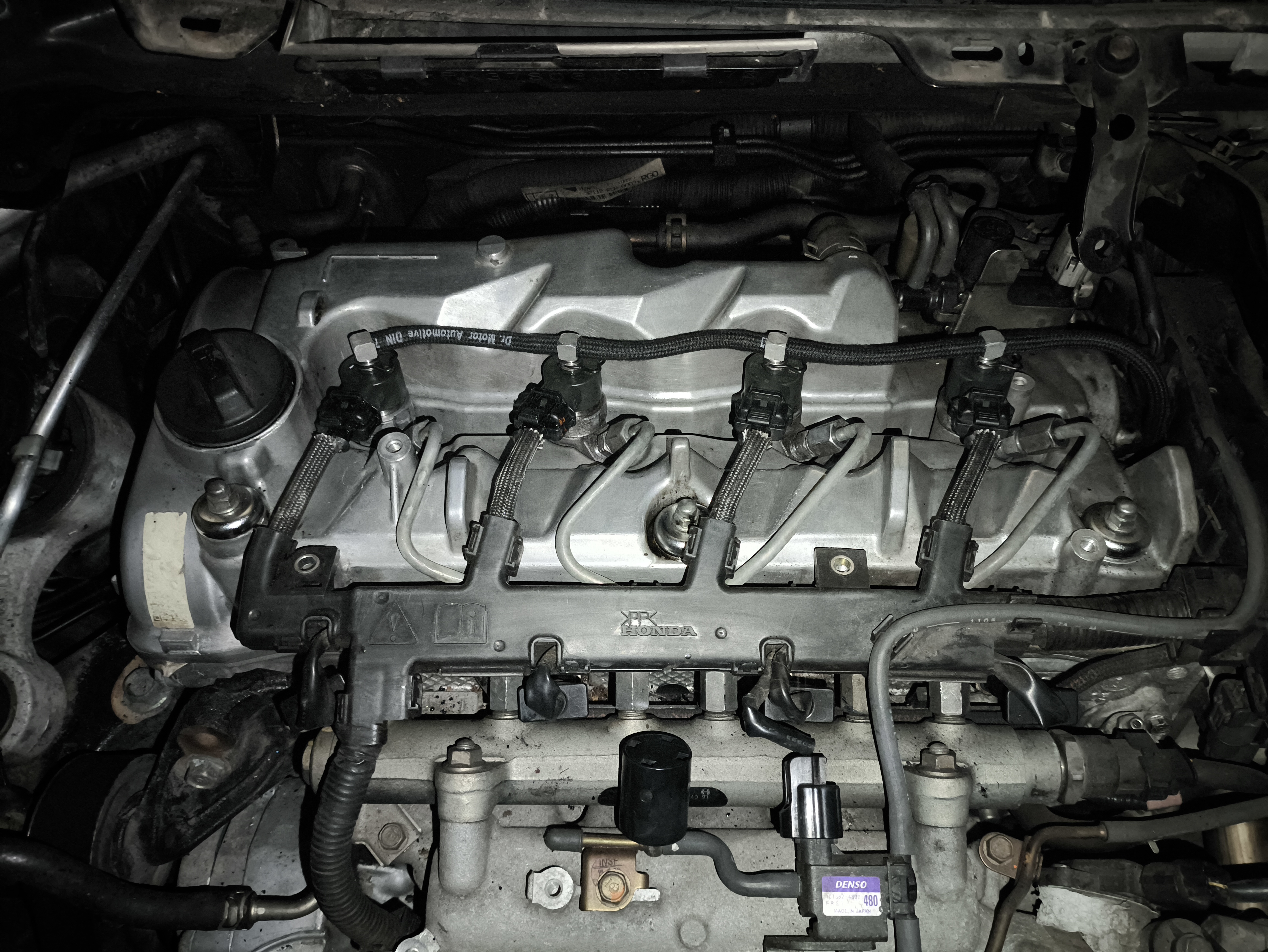

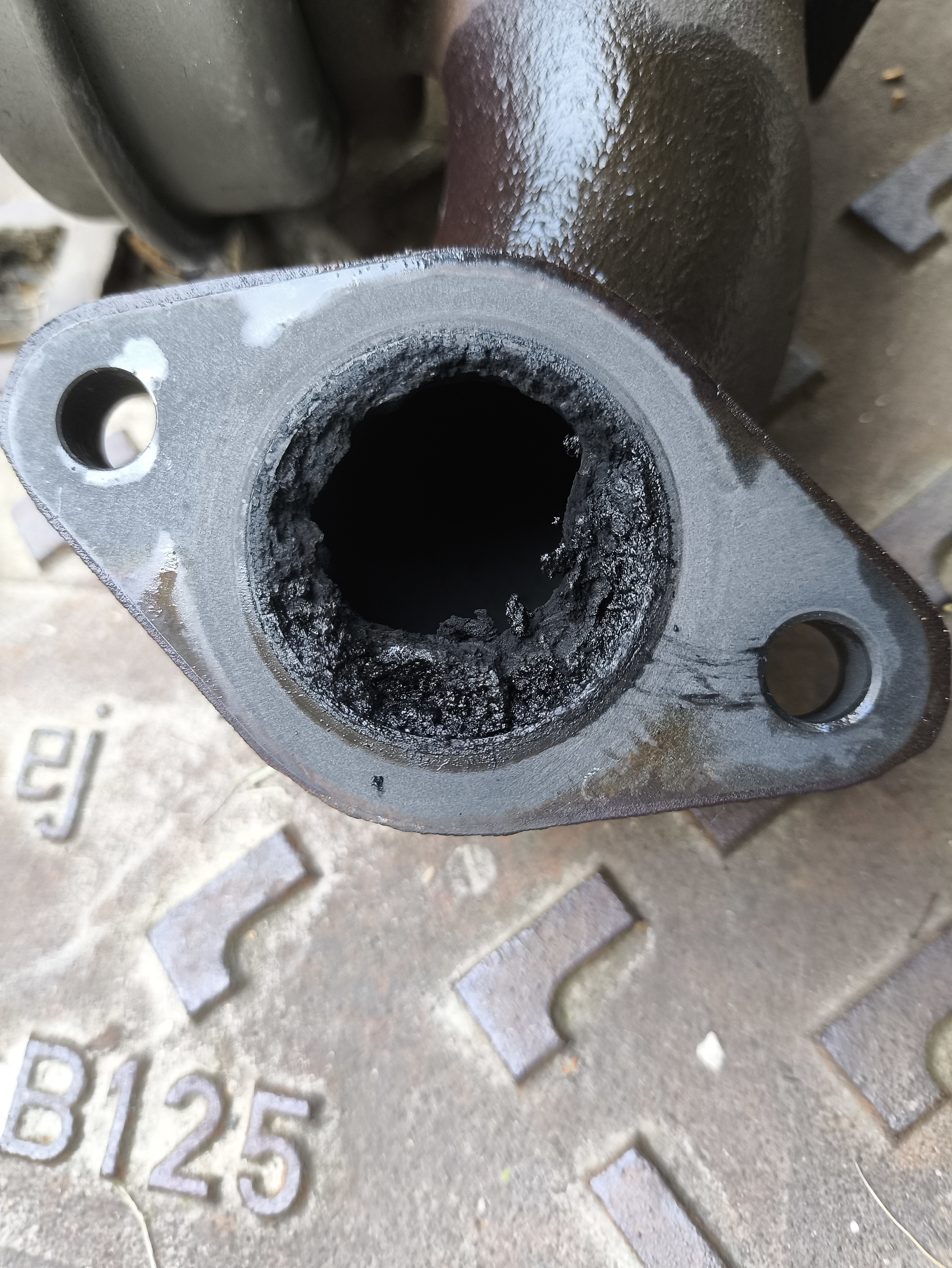

Photos du bloc avec joint d injecteur HS
Une fois nettoyé et les 4 joints remplacés ainsi que le faisceau de retour d injecteur de remplacé

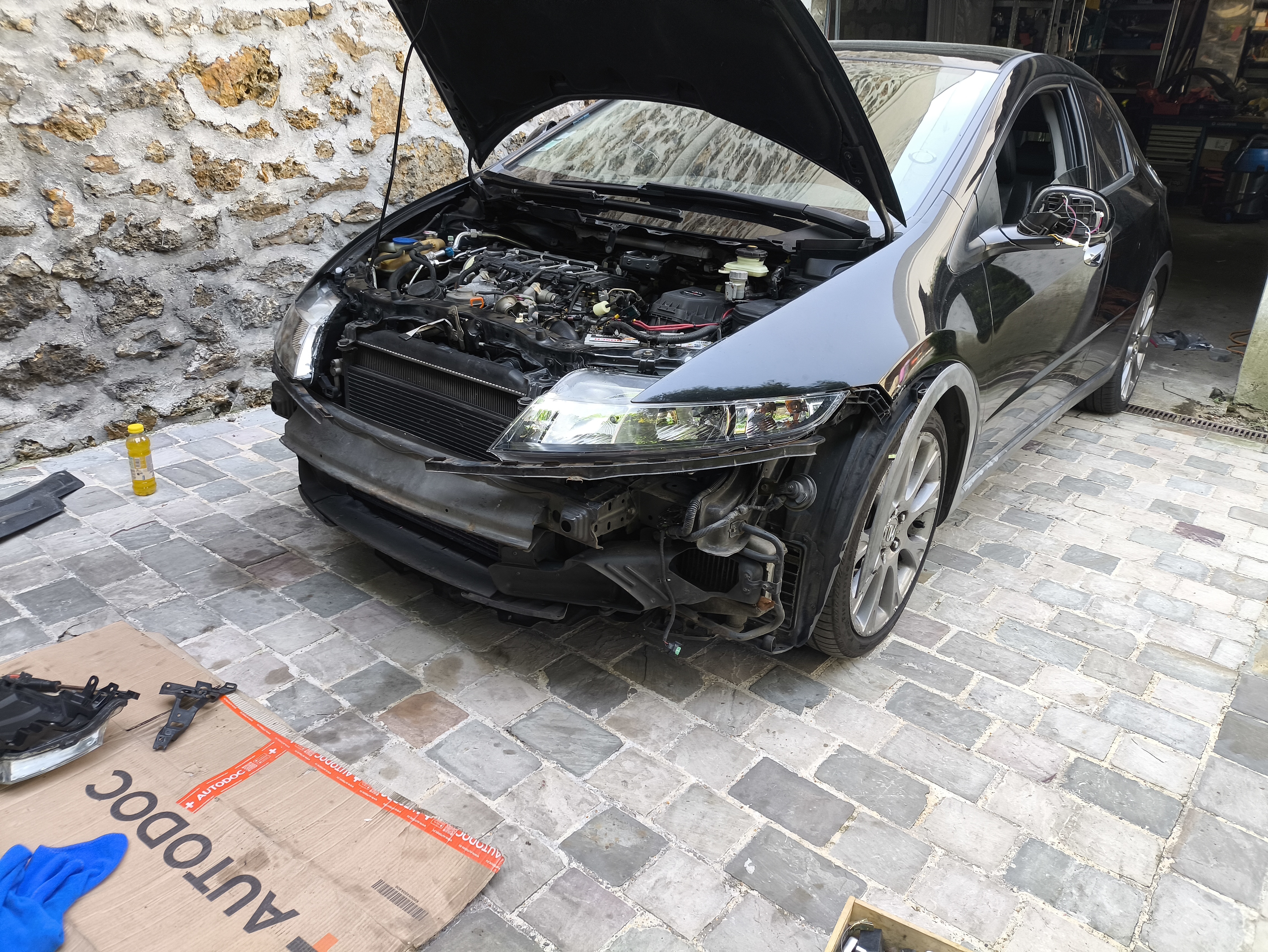

Aujourd'hui nettoyage de la vanne EGR et changement des modules de rabattage des rétroviseurs, et montage des feux avant. Me reste a bien repolir la calandre.
J ai pas pu replacer le pare-choc car j' ai un souci de faisceau sur l antibrouillard gauche

Hey,
Ça se fait plutôt bien sur ce moteur 👍
Qu'est-ce qu'il t'arrive sur ton faisceau d'antibrouillard??

Hello
Oui si tout était aussi accessible ça serait top
Faisceau réparé un fil de coupe, du coup p'tit coup de fer gaine thermo et tt refonctionne.
Me reste juste a trouver une calandre car la mienne est trop abîmée pour finir le remontage de la face avant et placer les nouveaux contours d aile.

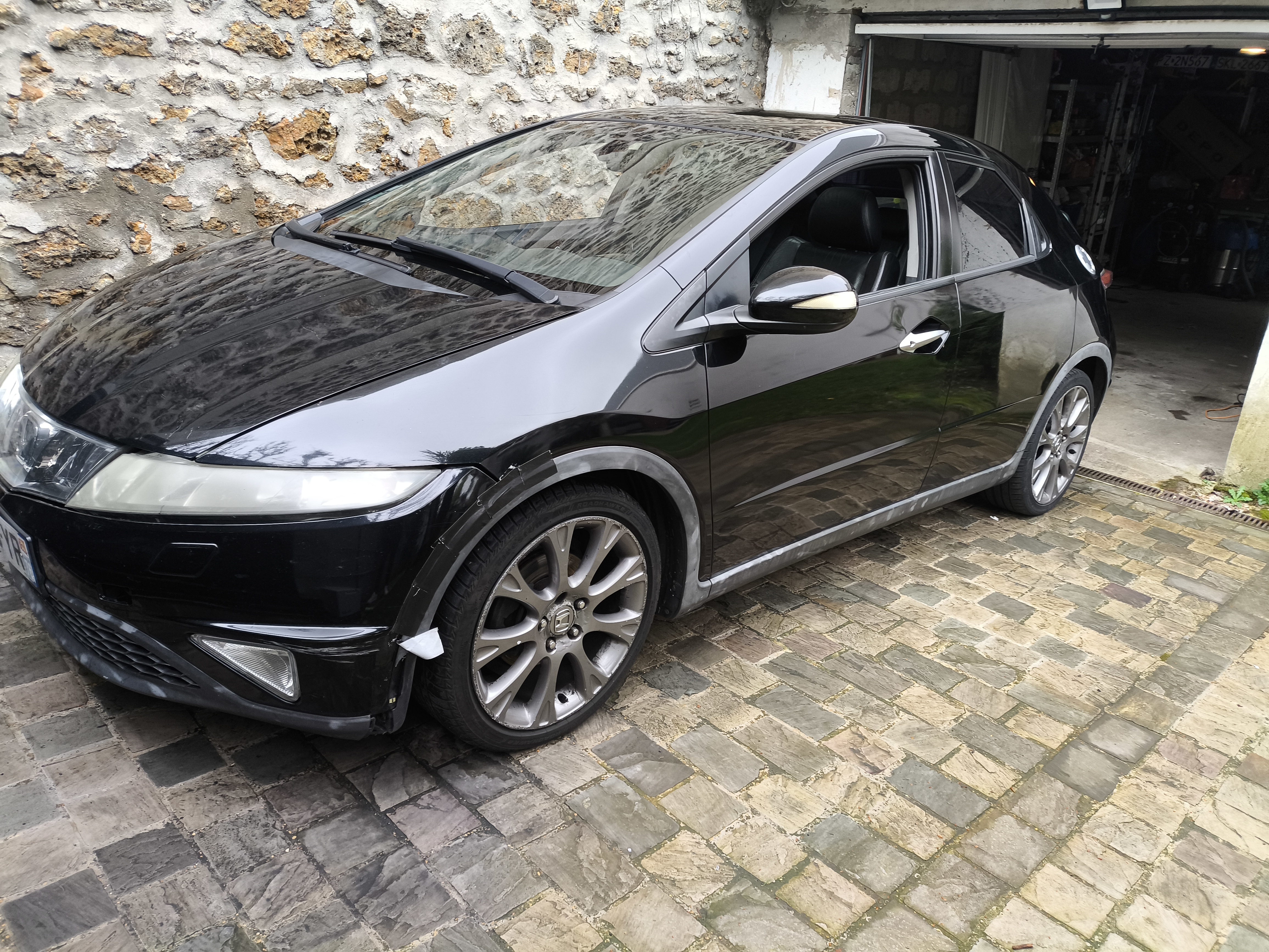

Voici sinon la civic nettoyé, va lui falloir un polish. Pour le collecteur, je pense que je vais la donner au mecano

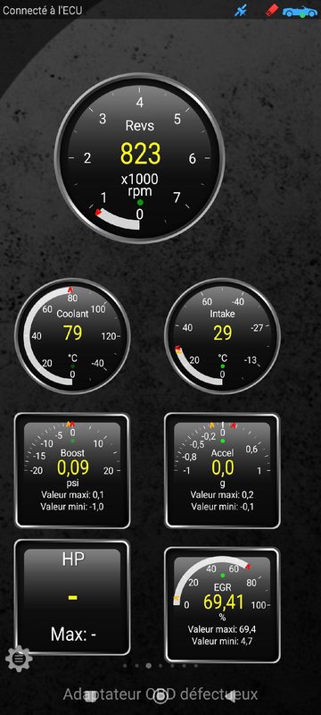

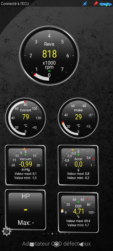

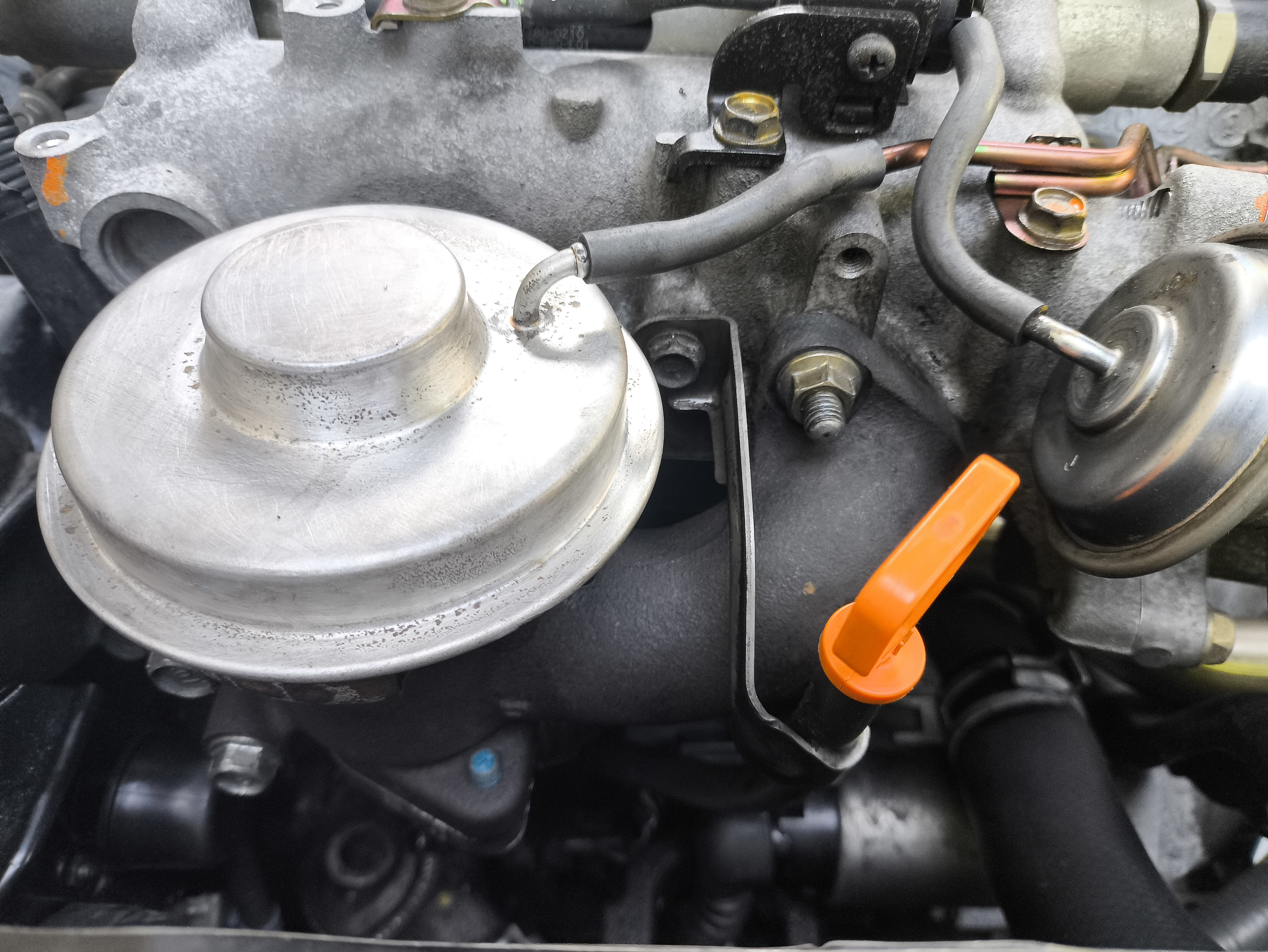

Voyant Orange Moteur/EGR : Civic 8 I-CDTI phase 1 de Bertrand 94
Message par bertrand94 »
Hello
j'ai passé un mecacyl (nettoyant), toujours cette erreur au tableau de bord qui remonte toujours quand je suis au ralenti: bon je consomme moins, le moteur semble mieux répondre et moteur moins bruyant
Mais
En roulage, et une fois que je m'arrete, j'ai la vanne EGR qui tourne aux alentours de 69%
Puis apres quelques instants à l'arret, la venne EGR chutte sous les 5%
Si vous avez une info je suis preneur :ghee:

Messages : 30908
Re: Civic 8 I-CDTI phase 1 de Bertrand 94
Vanne EGR peut être défectueuse.
Moi j'ai dû changer la mienne sur ma CG ; l'axe était tordue... donc tout était bloqué. Je me souviens ; j'avais pris l'autoroute... tout nickel et arrivé au péage le voyant s'allumait. 100€ sur Autodoc ; et c'est nickel.

Hello
Merci oui je me disais aussi peut être la vanne HS.
As tu un lien car je trouve pas la pièce que le net
Ajouté après 8 heures 49 minutes 34 secondes
Oui j avais changé mes joints lors du remontage de la vanne EGR, les deux joints
Pour le papillon d admission, est ce que ça se démonte facile ? J ai lu qu'il y avait un sujet de calage du coup j hésite a demonte pour nettoyer
Si vous avez des infos je suis preneur
Messages : 30908
Il me faudrait la référence de la vanne EGR. Et lorsque l'on change la vanne EGR ; on débranche la batterie 15 mn ; puis on rebranche et on part rouler 30 Mn le temps que l'électronique se recalibre.

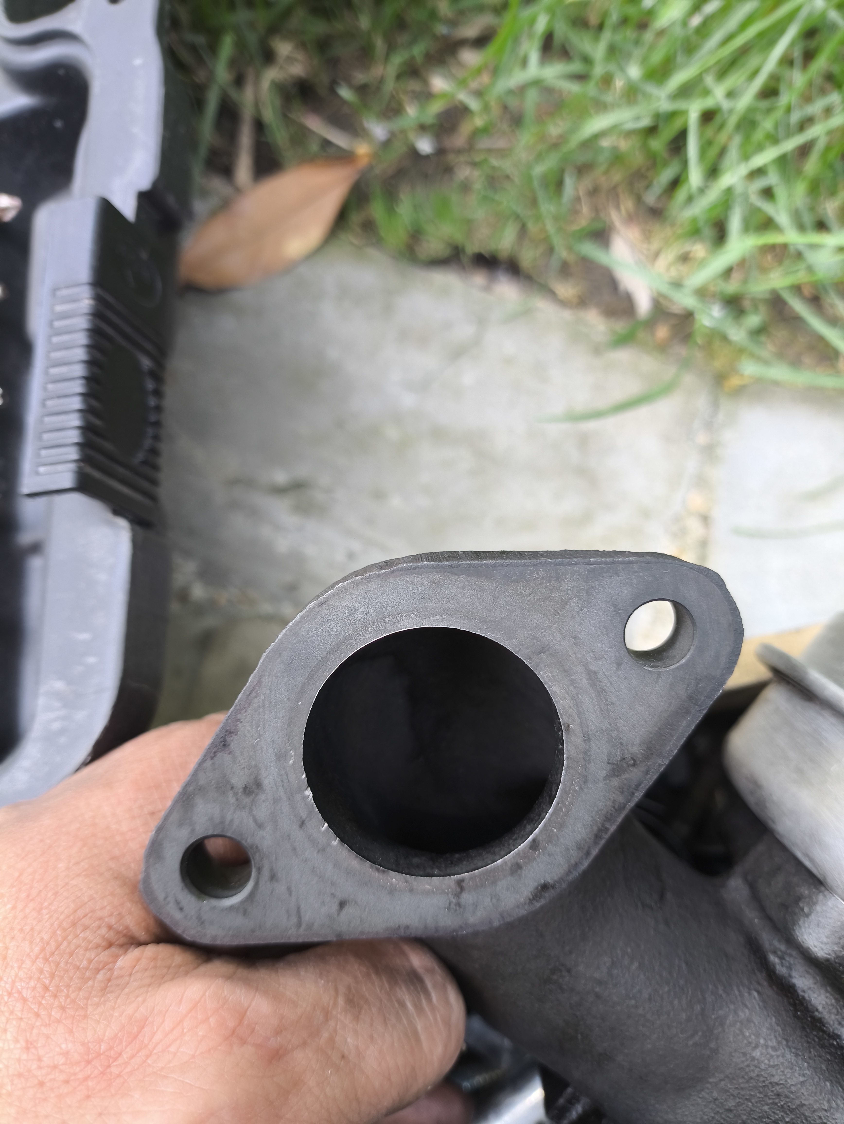

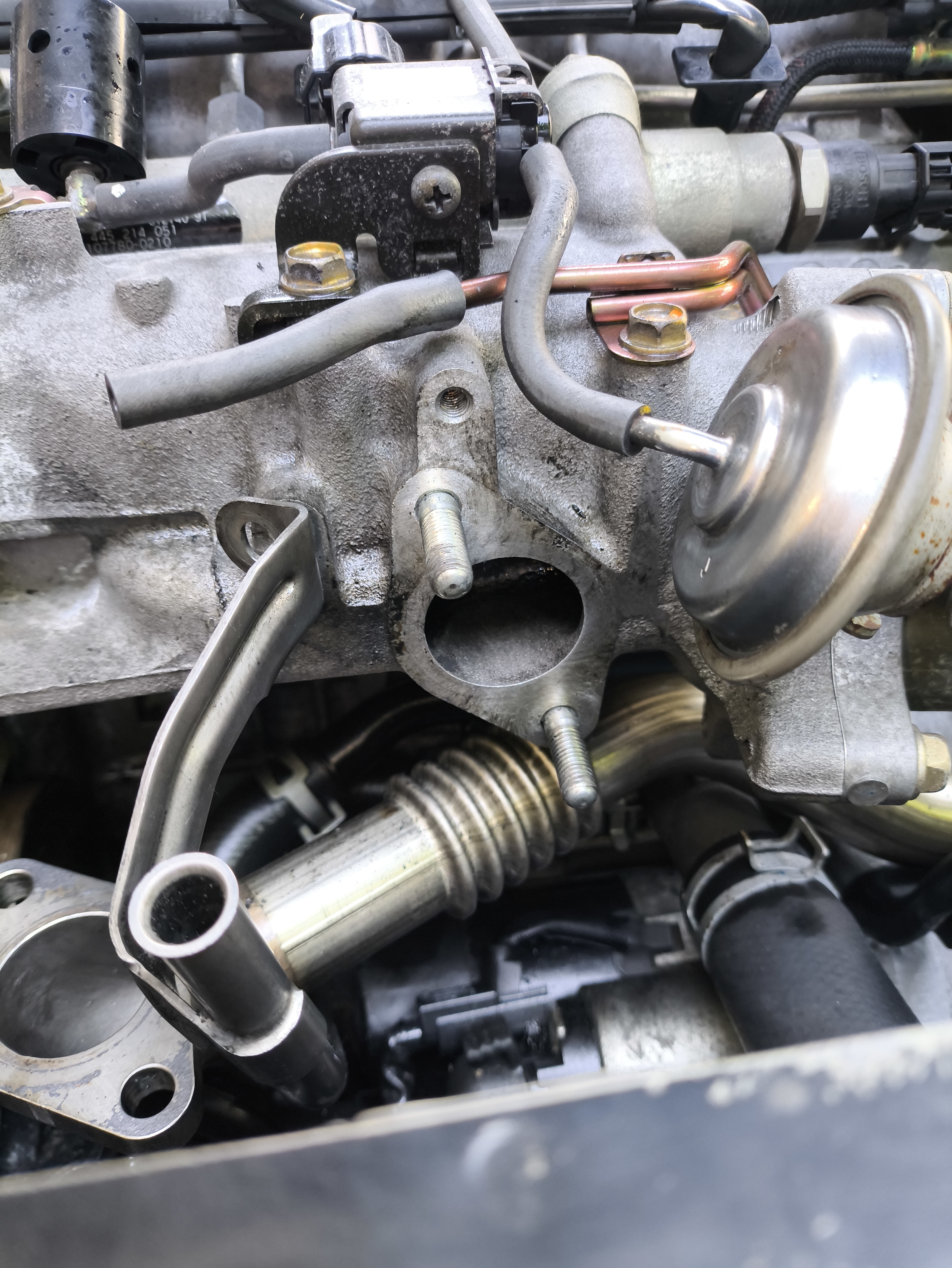

Hello
Ma référence est celle ci:
6cB61225
C est bien le soufflet qui est détérioré, j ai vu en soufflant doucement avec le compresseur d ou la chutte se pression
Est ce que quelqu'un sait où je peux trouver a prix correct cette piece ?
Ajouté après 12 heures 14 minutes 8 secondes
Je me tâte a en acheter une neuve en Oem car je trouve pas en adaptable.
Occasion c est p'tit coup de poker ...
J en ai profité pour nettoyer le boîtier papillon qui était dégueulasse...
Messages : 30908
Voilà la référence Honda...
18710-RSR-E03
Compliqué à trouver ... mais 1.300€ chez Honda ... Mais on en trouve d'occasion mais pas beaucoup

Hello
Chose promise, chose du
Vanne Egr reçu hier, bon pièce d occaz d' un pro donc ca arrive non nettoyée, Bon vu le prix d' achat je vais pas pleurer...mais bon peut importe le prix quand je vends sur LBC, je vends du propre (nettoyé)
Good news, changement des joints posés de la vanne EGR une fois nettoyée au bac ultrasons, effacement du défaut, contrôle de la pression de vanne....plus de voyant tout est nickel de ce côté 👍
Prochaine étape le collecteur si je trouve le temps et la motivation, j ai reçu toutes les pièces #smila, encore merci pour ta liste
