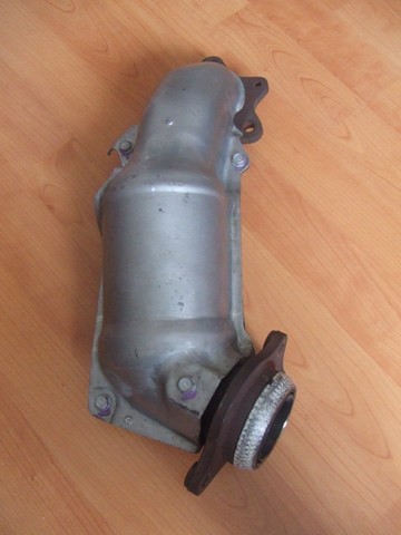

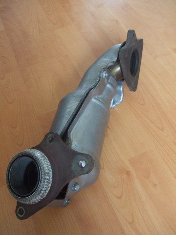

Alors pour ceux qui n'ont pas lu les 2 dernières pages de mon post, voici un petit rappel :
lelyon a écrit :Voici une vue où l'on voit le pré catalyseur, qui se trouve raccordé après le turbo et avant le catalyseur !
Le vidage consiste à enlever le maillage en forme de cylindre à l'intérieur de celui-ci.
Il me semble que son rôle est de faire office de "petit catalyseur" le temps que le catalyseur soit chaud et effectue bien son rôle.
lelyon a écrit :Alors pour les améliorations, plutôt que de répéter ce qui a déjà été dit, voici les ressentis :
De mafffieu avec photos du pré catalyseur ouvert et De Termi
Pour avoir roulé et suivi de nuit derrière Mafffieu, je peux dire que le fait de vider cette pièce ne fait pas plus fumer que stock !
Voila pour les infos. :coucou:

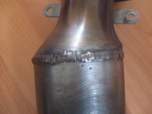

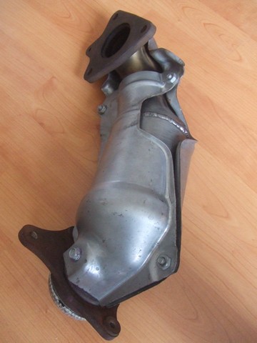

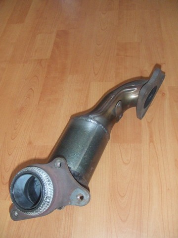

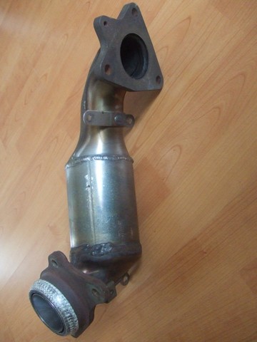

Hier matin j'ai reçu mon pré-catalyseur vidé par Mafffieu :
Le pré-catalyseur a gagné 400gr sur la balance avec le vidage, la soudure est très propre et régulière.
La sortie encerclée de blanc est l'endroit où se branche le catalyseur, et l'autre partie juste derrière le turbo :

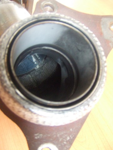

La soudure :
Et avec le bouclier thermique remonté :
Désormais le pré-catalyseur est prêt à être monté à la place de mon pré-catalyseur d'origine.
Si j'ai le temps je ferai monter par Honda le pré-catalyseur ainsi que les ressorts courts Eibach -25mm durant le mois de juin.
Je vous tiendrai bien évidemment au courant.
Encore merci à Mafffieu pour son aide.
La soudure :

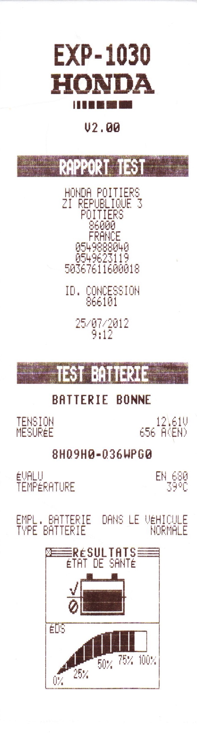

J'ai même eu le droit à un contrôle et test de la batterie :

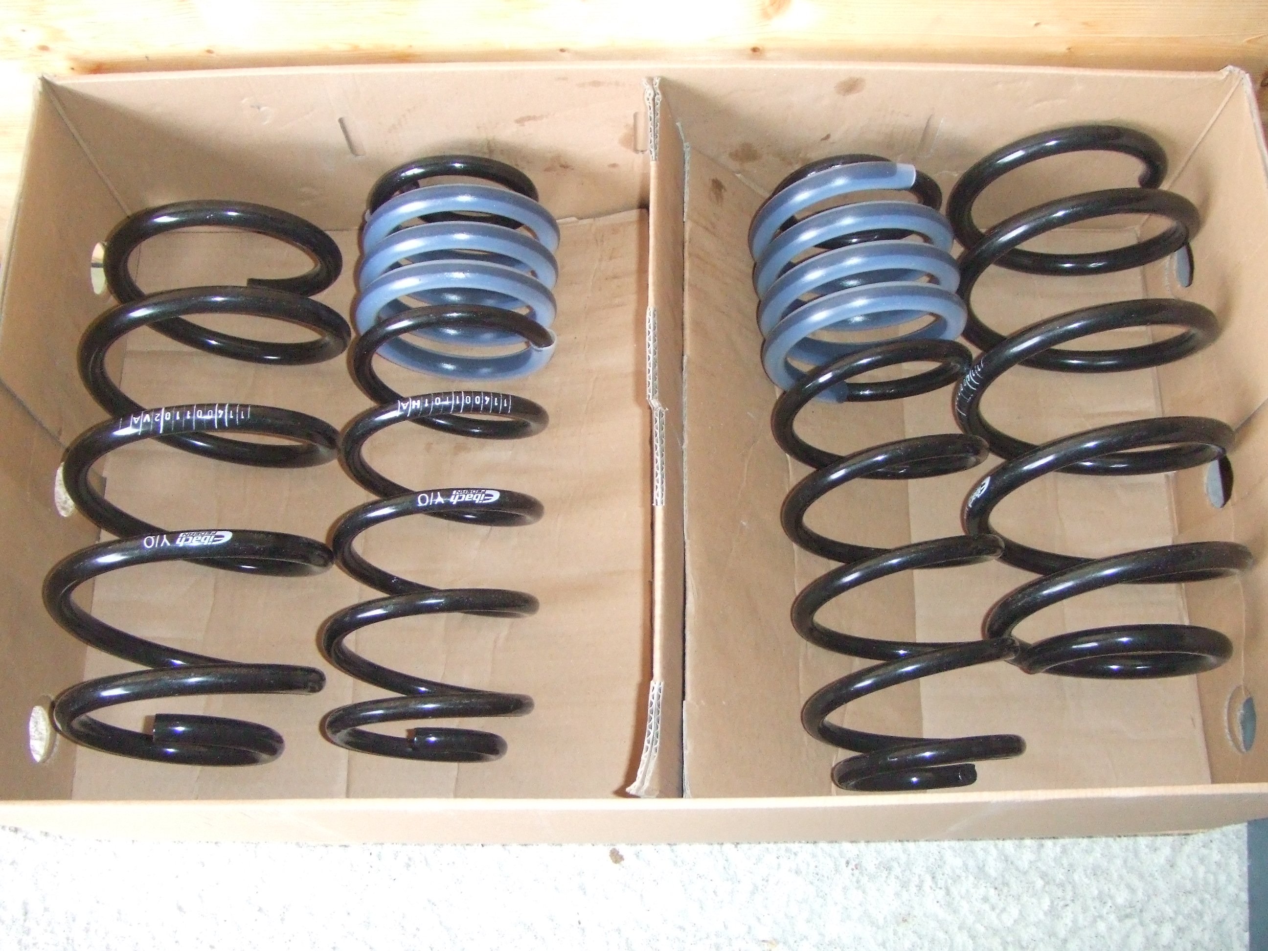

Les pneus et plaquettes sont toujours d'origines, les pneus seront changés l'année prochaine car il deviennent de plus en plus durs et bruyants (gros défaut des Michelins).
Comme les autres révisions précédentes, avant la vidange j'ai versé un additif avant vidange (HP2Lab DVA806) pour décrasser le circuit d'huile du moteur. Puis une fois la vidange effectué, j'ai versé un additif anti-frictions (HP2Lab AVX500) pour limiter les frictions internes et limiter l'usure.

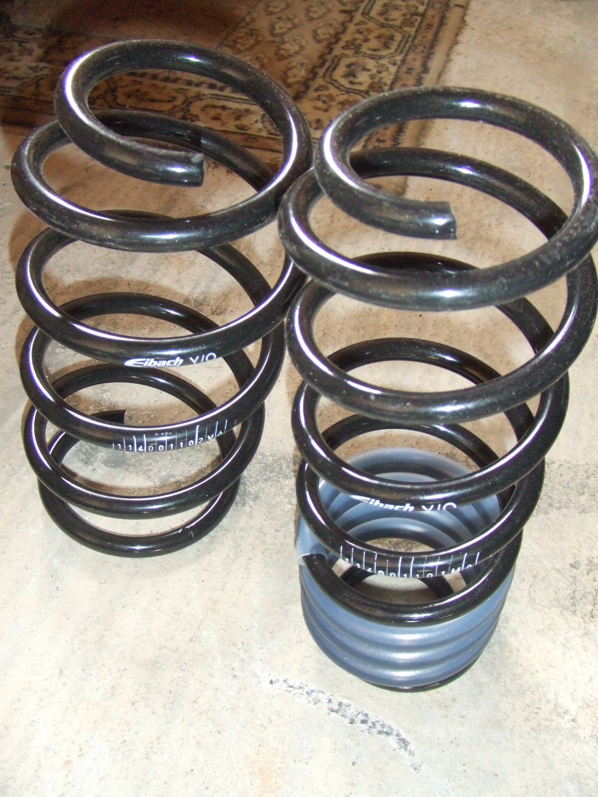

Sinon j'ai RDV le 06 août pour la pose des ressorts Eibach -25mm et le pré-catalyseur vidé par Mafffieu. :coucou:
Le chef d'atelier de la concession Honda est ok, après avoir vu de quelle pièce il s'agit et de son emplacement.
Je vais enfin pouvoir en profiter, plus que quelques jours à patienter. :bv:
Une fois tout ce beau monde installé sur ma soucoupe, il y aura RDV pour un passage au banc pour mesuré le gain.
