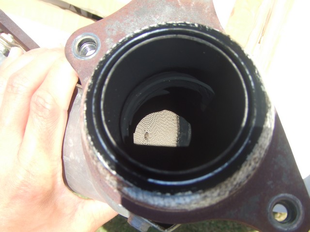

Wally80 a écrit :La planète remercie leLyon... :arrow: :lol:
J'imagine que tu dis cela par rapport au fait que j'ai supprimé un élément post combustion sur la ligne d'échappement censé réduire les émissions polluante de mon moteur diesel ?
Si c'est le cas, tu sera très surpris de voir "la tête" de mon pré-catalyseur avec plus de 81000km.
Il est comme neuf, pas une trace de noir et de suies. :wink:
Il est en meilleur état que le pré-catalyseur que j'ai acheté avec seulement 12000km. :lol:

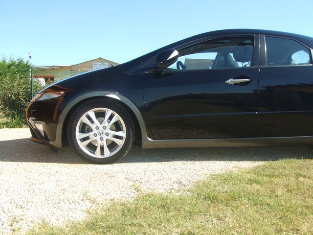

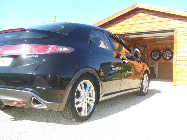

Re: LeLyon Civic 2,2 i-CTDi - Pré-Cata vidé & -25mm Page 50

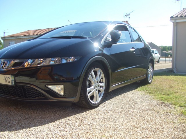

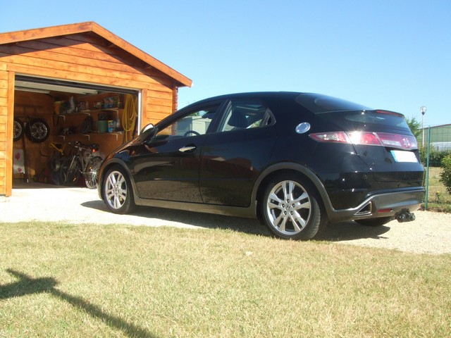

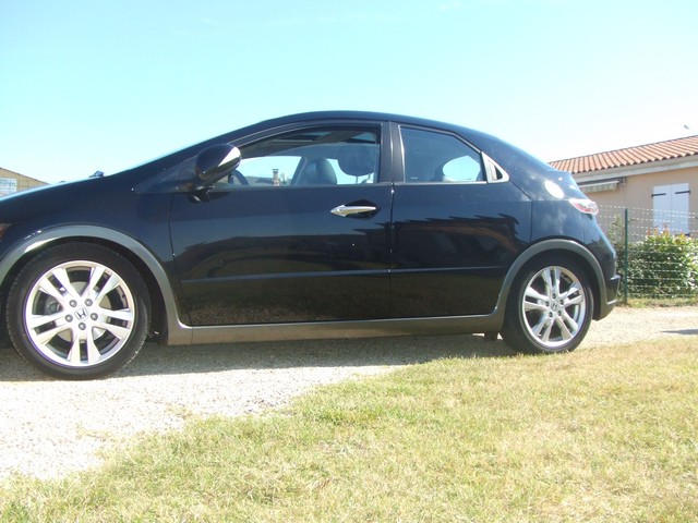

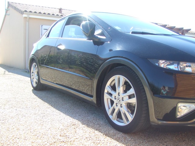

Comme promis voici quelques photos suite à la pose des ressorts courts Eibach ProKit -25mm :

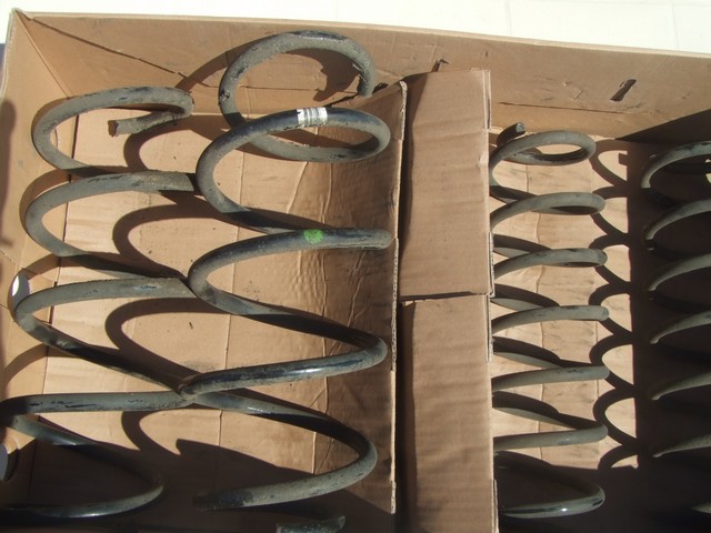

Les anciens ressorts stock à plus de 81000km :

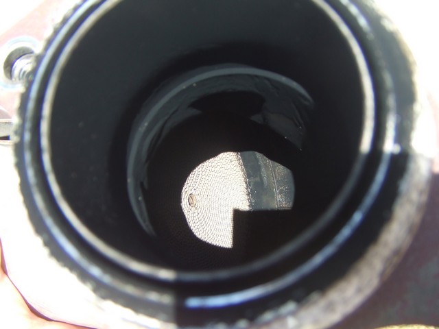

Voici l'état de mon pré-catalyseur à plus de 81000km :
Et pour ceux qui pensent que ma voiture est encrassée avec mes basses consommations, c'est raté !
Mon pré-catalyseur est comme neuf malgré les 81000km parcourus et le fait d'être en reprog carto v3+ full. :lol: 8) :alexandre:
J'essaierai de faire de plus belles photos quand j'aurai un peu plus le temps.

Kamikaze 007
Message par Kamikaze 007 »
Sympa le léger rabaissement :wink:
NeoHoNe
Message par NeoHoNe »
Sympa les photos! Elle a l'air d'être plus basse à l'arrière par rapport à l'avant? Effets sur les photos!?
Je pense le faire aussi mais d'abord honda pour faire regarder mes amortos car ils font du bruit et aussi train arrière qui claque sur des trous ou passage avec legère diffèrence de niveau!
Oside
Message par Oside »
Ça claque quand même une fois rabaissée. 8)
Magnifique ton ORNI lelyon ! :wink:
