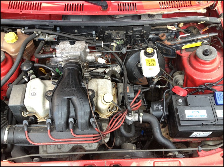

Un peu de news, le joint du pare-brise était mal emboîté à un endroit résultat pare-brise fissuré..
J'ai fait par simple curiosité le contrôle des niveaux, résultat: plus de liquide de refroidissement (totalement à sec) et au niveau de la jauge d'huile elle est au dessus du max alors que j'ai fait la vidange en décembre..
Donc je pense que le joint de culasse doit en être la cause et laisserait le liquide de refroidissement se mélanger à l'huile..
Bon je comptais faire la distribution donc je vais pouvoir faire tout d'un coup.
En prévision joint de culasse et donc à l'occasion changement des joint de queue de soupapes + rodage, et kit de distribution complet.

Un peu de news apparemment j'ai une fuite au niveau des durites de liquide de refroidissement cela pourrait peut-être aussi expliquer les bulles dans le bocal la fuite faisant appel d'air. J'attend de recevoir les durites neuves pour pouvoir vérifier cela.

Réception des durites en silicone pour le circuit de refroidissement !
Changement des contacteurs de portes (ils en avaient besoin)
J'ai trouvé la provenance de la fuite elle vient du bloc calorstat le joint est mouru!
la sonde aussi tire la tronche ainsi que le dépot à l'intérieur!
La sonde du thermostat est fissurée:
la sonde est morte longue vie à la sonde! houra !!! [devil.png]
La je nettoie le bloc du calorstat ainsi que le thermo-contacteur, je vais commander une nouvelle sonde ainsi que le joint qui va avec et faire un gros detartrage du circuit de refroidissement ainsi que le radiateur.

En attendant le nouveau thermostat avec son kit de joint et la sonde ventilo un peu de détartrage du bloc calorstat :
Passage de l'intérieur au diluant nettoyage pur puis ponçage papier de verre 120 ainsi que laine de verre, j'ai dégrossis à la meuleuse avec la dremel les contours oxydés.
j'ai fait bouillir le thermostat avec du vinaigre blanc ça décrasse pas mal la moitié est partie lors de l'ébullition (on voit les morceaux sur la photo) et le reste n'a plus trop d'accroche suffit de passer un coup de gratte vite fait ça s’effrite facilement.

Le week-end dernier j'ai détartré le circuit de refroidissement! j'attend mon kit de distribution et je pense commander un kit de rodage pour faire le joint de culasse ainsi que les joints de queue de soupapes.
Je récupérerais les pièces peintes dans le courant de la semaine. j'ai monté les durites en silicone pour le circuit de refroidissement il me manque un raccord en Y pour le circuit qui rejoint l'habitacle j'attend sa réception. j'ai sorti le carter de la distrib, la courroie est un peu détendue sans doute dût au fait qu'elle n'ait pas roulé pendant un an.
